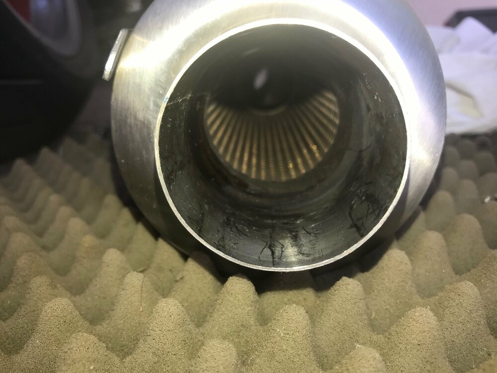

Frank Posted July 3, 2022 Share Posted July 3, 2022 Die eine Satz dB-Killer DK 065 ist verbaut. Testfahrt und Geräuschtest steht aber noch aus. Die dürften nicht übermäßig dämpfen, aber auch keine Leistung fressen. Ein bisschen was beim Geräusch erwarte ich dennoch. Ansonsten würde es die Reduktionen gar nicht geben. So sieht das aus: Normal Mit Einsatz DK 065 So gehört der rein 1 Link to comment Share on other sites More sharing options...

Frank Posted July 5, 2022 Share Posted July 5, 2022 Gestern mal ne kleine Runde mit dem Einsatz DK065 gefahren. Klingt schon eine Idee leiser. Vor allem im Teillastbereich. Vielleicht reicht es um auf unter die kritische Marke zu kommen. In Standardausführung waren es immer um die 99-100db. Messung steht aber noch aus. @bakkano Wo ist der Kat bei deiner Mivv verbaut? Ist das ein Einschubkat? 1 Link to comment Share on other sites More sharing options...
