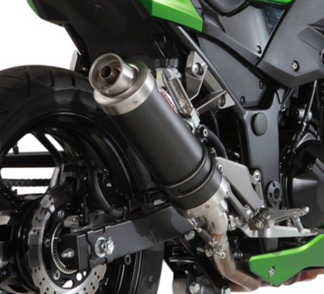

Frank Posted October 9, 2022 Share Posted October 9, 2022 Am 5.7.2022 um 19:19 schrieb Frank: Gestern mal ne kleine Runde mit dem Einsatz DK065 gefahren. Klingt schon eine Idee leiser. Vor allem im Teillastbereich. Vielleicht reicht es um auf unter die kritische Marke zu kommen. In Standardausführung waren es immer um die 99-100db. Messung steht aber noch aus. @bakkano Wo ist der Kat bei deiner Mivv verbaut? Ist das ein Einschubkat? Hab am Wochenende mal die Mivv mit den Zusatz dB-Killern DK065 gemessen. Der Erfolg ist bescheiden. 98-99db bei 5000 Touren. Also grad mal 1db weniger. Link to comment Share on other sites More sharing options...
Frank Posted October 29, 2022 Share Posted October 29, 2022 Hab heute die Zusatz dB eater DK082 ausprobiert. Sehr effektiv die Siebe. Damit wird die GP hörbar und messbar leiser. Mehr als 96db waren es nicht. Somit absolut im grünen Bereich. Falls jemand mit der Lautstärke seiner Töpfe hadert, unbedingt ausprobieren. Der gute Klang bleib, nur eben leiser und auch leistungsmässig hab ich nichts vermisst. Falls es überhaupt jemand interessiert… Link to comment Share on other sites More sharing options...

Frank Posted November 1, 2022 Share Posted November 1, 2022 Die Investitionen von rund 100€ für die DK.082 lohnt sich auf jeden Fall. Sind rund 4-5db weniger bei halber Nenndrehzahl. Spart Ärger und Diskussionen. Zudem ändert sich die Optik nicht, wie bei den 25mm Röhrchen. 1 Link to comment Share on other sites More sharing options...

Frank Posted November 1, 2022 Share Posted November 1, 2022 Gibt für die GP einen db-Killer mit nur 25mm, statt wie bei uns 35mm Durchmesser. Sieht recht 125er mäßig aus und ist bestimmt nicht allzu durchsatzfreudig. Einige haben kleinen Eater aber m.W. für die Rennstrecke verbaut, da die Standard zu laut waren. Link to comment Share on other sites More sharing options...
TC666 Posted Friday at 03:41 PM Share Posted Friday at 03:41 PM Hi Frank Eine Frage hät ich da noch bezüglich des DK.082 . Hättest du eventuell die Maße von dem Siebrohr länge und Durchmesser . Du hattest ja in einem anderen Beitrag geschrieben von 55mm außen und 33mm innen bezog sich das auch auf den DK.082 ? Danke schonmal Gruß Chris Link to comment Share on other sites More sharing options...
Frank Posted Friday at 09:24 PM Share Posted Friday at 09:24 PM Die Maße beziehen sich auf den DK.082. Der Außendurchmesser, sprich die Scheibe für den Sitz im Dämpfer sind 55mm. Das Siebrohr hat 35mm Außendurchmesser. Innendurchmesser 33mm. Länge hab ich nicht gemessen. Müssten so um die 12cm sein. Link to comment Share on other sites More sharing options...
feigenbaum Posted Saturday at 08:54 AM Share Posted Saturday at 08:54 AM (edited) @Frank Hast du zufällig die Maße von den MIVV Katalysatoren parat? Kann online leider nichts dazu finden. Ich bin auf der Suche nach Katalysatoren mit maximal 42mm Durchmesser für meine Akrapovic-Endtöpfe der 2014. Hintergrund ist, dass ich meinen Akra-Krümmer eintragen lassen möchte. Der Dekra-Mann macht das aber nur, wenn ich Katalysatoren mit Zulassung für die Z1000 verbaue (und die von Akrapovic haben überhaupt keine Nummer drauf). Habe auf den Fotos gesehen, dass die MIVV Kats eine e-Nummer aufgedruckt ist. Das würde vermutlich für die Eintragung reichen. Edit: hat sich erledigt - hab die Maße gefunden. Durchmesser 55mm, Länge 100mm. Damit für mich leider nicht passend. Damit ich noch was zum Thema generell beitragen kann. Auf meinem früheren A-Modell hatte ich die beiden MIVV Töpfe ebenfalls verbaut (neu gekauft). Die waren schon im Neuzustand sehr hart an der Grenze. Bei der HU hatte der TÜV-Mensch eine DB-Messung gemacht, die war noch genau an der Toleranzgrenze (obwohl die Töpfe da kein halbes Jahr alt waren). Habe dann die kleinen Eater verbaut. Dadurch wurde das Motorrad hörbar leiser. Einen Leistungsverlust konnte ich nicht feststellen, allerdings hat die Optik unter der Maßnahme gelitten. Edited Saturday at 09:01 AM by feigenbaum Link to comment Share on other sites More sharing options...
TC666 Posted Saturday at 11:31 AM Share Posted Saturday at 11:31 AM Frank vielen Dank für deine Antwort . @Feigenbaum dann müßte mann ja theoretisch eine verjüngung auf den normalen Eater (im inneren ) machen und wird leiser und die Optik bleibt gleich . Ich glaub ich muß da mal was basteln . Link to comment Share on other sites More sharing options...
