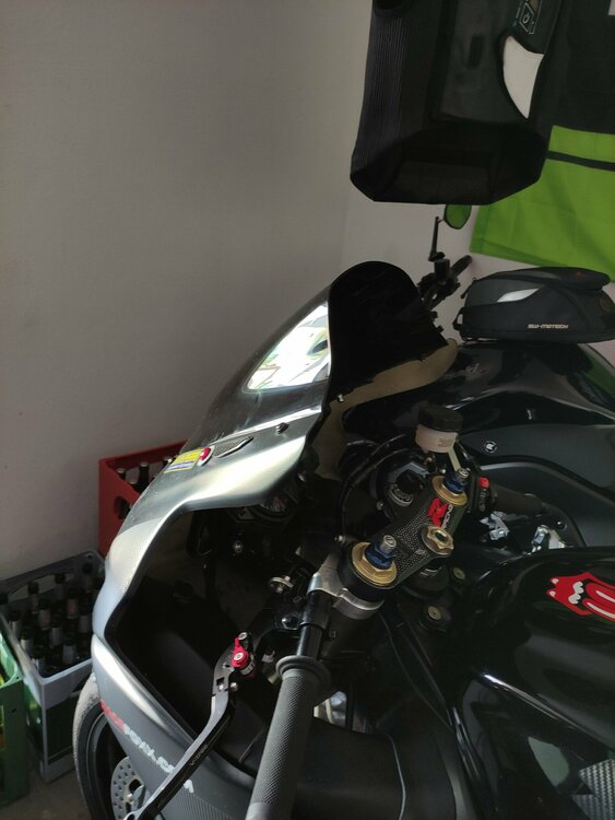

Alki Posted July 9, 2021 Author Share Posted July 9, 2021 Heute ging es mit dem Anhänger weiter. Es kamen Ankerplatten, Spreizschloss, Nachstellbozen und Bremstrommeln neu. Die Züge waren noch in sehr gutem Zustand. Jetzt macht "nur" noch die Auflaufeinrichtung Probleme. Habe eine komplett neue bestellt. Der Händler bei dem ich sie bestellt habe, schafft es seit zwei Wochen nicht mir das Teil zu schicken. Hoffe das klärt sich bald. Naja, es wird langsam. Jetzt Mal wieder was zum Moped. Ich bin bei YouTube über dieses Video gestolpert. Er fährt ähnliche Rundenzeiten......na gut 3-4 Sekunden schneller. Der hatte genau an der Stelle an der ich meinen fast highsider hatte, einen Sturz. Könnte sogar das gleiche Moped sein. Der Sturz ist am Ende des Videos. Was meint ihr? Achso noch ein paar Bilder zum Anhänger. Vor einiger Zeit hatte ich einen anderen Verkleidungshalter verbaut und mir dabei, aus Blödheit, die Verkleidungsscheibe geschrottet. Der Halter hätte vorher etwas gerichtet werden müssen. Die Scheibe hatte so zu viel Spannung und ist am Rand gebrochen. Bei Rennsport Artikeln muss manchmal etwas nachgearbeitet werden. Das passt nicht immer 100 prozentig. Meine Erfahrung. Hatte mir dann eine günstige Scheibe geordert. Diese ist aber nicht so stabil wie die, die vorher verbaut war(MRA). Jetzt hat der obere Teil der Verkleidung relativ stark "geflattert". Lange Rede kurzer Sinn. Wer billig kauft....usw. Nun habe ich wieder eine von MRA gekauft. Eine mit besonders hohen Ausmaßen für besseren Windschutz, hoffe ich. Wirkt auch wieder steifer als die günstige. Der Praxis Test steht noch aus. Link to comment Share on other sites More sharing options...
